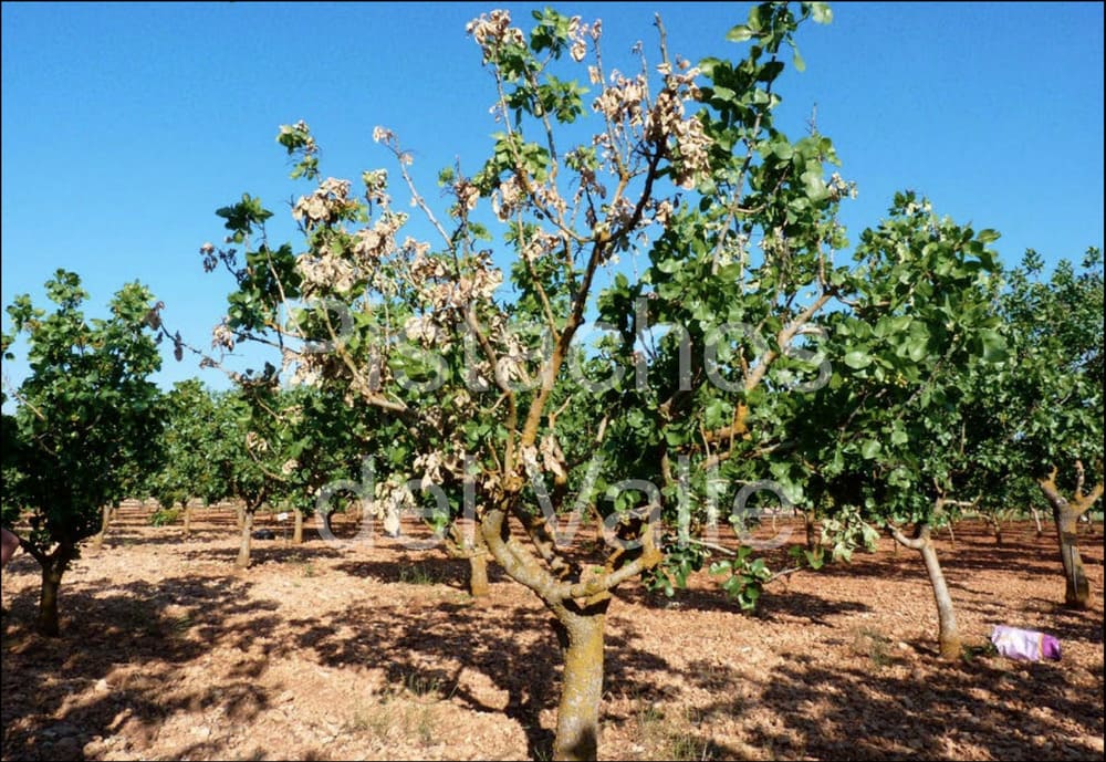

Botriosfera (Botryosphaeria )
La Botryosphaeria, conocida comúnmente como botriosfera, es una de las enfermedades más graves del pistacho. Está causada por hongos de la familia Botryosphaeria spp., que afectan tanto a madera joven como a ramas de mayor calibre.
Su presencia está muy ligada a condiciones de humedad, riegos mal gestionados y podas mal cicatrizadas. Cuando el hongo se instala, puede avanzar rápidamente y comprometer la estructura del árbol.
Botriosfera en el Pistacho
Principales síntomas
Los síntomas pueden variar según la zona afectada, pero los más habituales son:
  • Secado progresivo de brotes y ramas, normalmente empezando por las puntas.
  • Cancros oscuros en la madera, que pueden desprender goma.
  • Afección de la madera interna, donde se observa un tono oscuro o negruzco al realizar un corte.
  • Hoja marchita y clorótica, sobre todo en ramas ya afectadas.
  • Retraso en el crecimiento y debilitamiento general del árbol.
En fases avanzadas, la botriosfera puede llegar a secar ramas completas e incluso matar al árbol si no se actúa a tiempo.

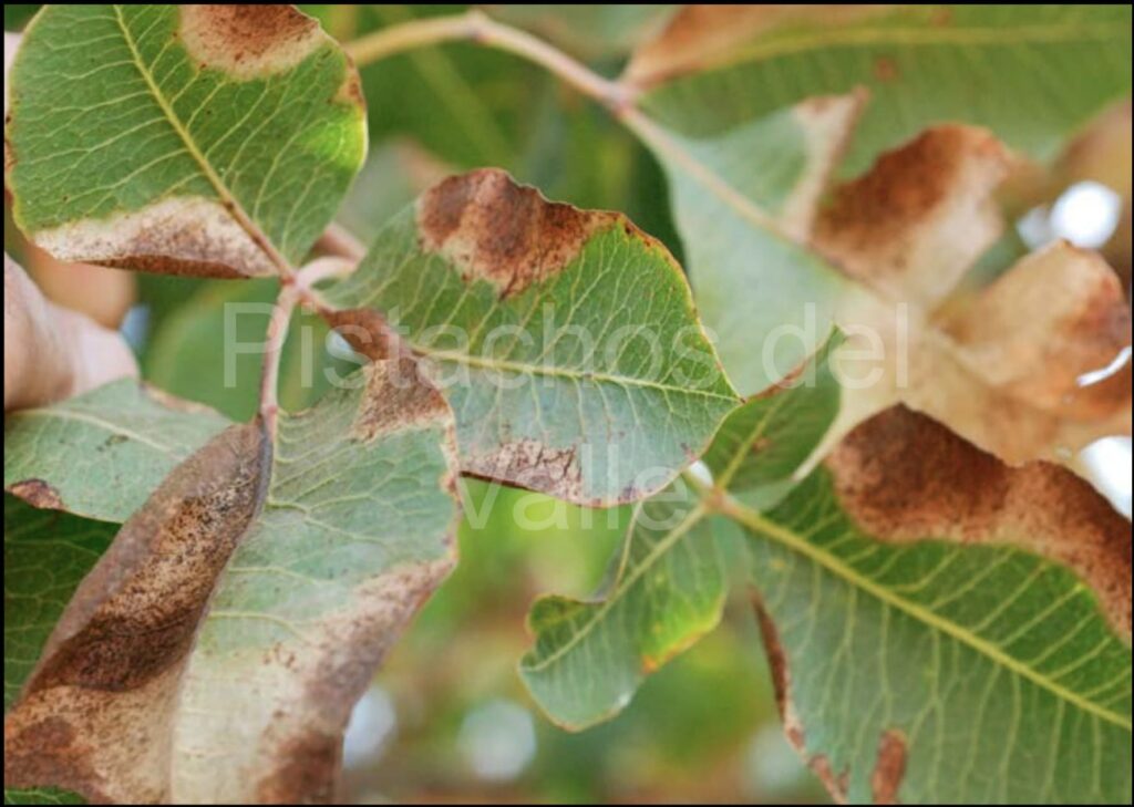

La Alternaria es una enfermedad fúngica causada por Alternaria alternata, uno de los patógenos foliares más comunes en el pistacho. Aunque suele aparecer en mayor medida a finales de verano y principios de otoño, puede desarrollarse en cualquier situación donde se combinen temperaturas cálidas y humedad prolongada en el follaje.
Si no se controla, provoca una pérdida importante de superficie foliar y reduce la capacidad productiva del árbol.
Alternaria pistacho 2
Los síntomas típicos de Alternaria en pistacho son bastante característicos:
  • Manchas oscuras o negras en las hojas, normalmente circulares y con aspecto húmedo.
  • Lesiones con halos amarillentos, que se amplían rápidamente en condiciones favorables.
  • Defoliación prematura, especialmente en árboles muy cargados o debilitados.
  • Oscurecimiento y lesiones en frutos, aunque menos frecuente, puede afectar a la calidad comercial.
  • En casos severos, el árbol puede quedar prácticamente sin hojas antes de tiempo.
La enfermedad suele empezar por la parte baja y el interior del árbol, donde la ventilación es peor.

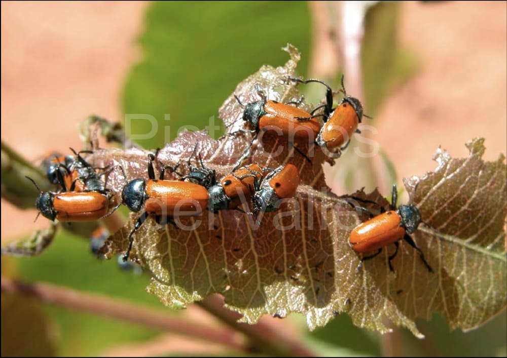

La Clitra (Clitra laeta) no es una enfermedad, sino un escarabajo defoliador que puede causar daños importantes en pistacheros jóvenes. Los adultos se alimentan de las hojas y brotes tiernos, mientras que las larvas viven en el suelo. Su presencia suele intensificarse en primavera y principios de verano, especialmente en zonas donde hay malas hierbas o vegetación espontánea que actúa como refugio.
Aunque rara vez compromete a un árbol adulto, en plantaciones jóvenes puede provocar pérdida de superficie foliar, retraso en el crecimiento y debilitamiento general.
Clitra en el pistacho
La Clitra presenta síntomas muy característicos, fáciles de reconocer si se revisa el follaje:
  • Hojas mordidas o perforadas, generalmente desde los bordes hacia el interior.
  • Defoliación parcial en plantas jóvenes o brotes nuevos.
  • Presencia visible de escarabajos amarillos/anaranjados, de unos 8–10 mm, muy activos sobre las hojas.
  • En ataques intensos, los brotes tiernos pueden quedar prácticamente pelados.
Los daños se suelen concentrar en la parte alta del árbol, donde los adultos se alimentan con más facilidad.

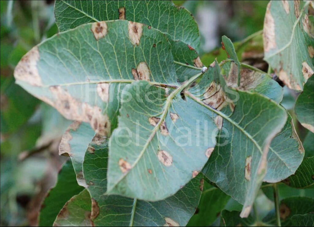

Septoria
La Septoria, causada por hongos del género Septoria spp., es una enfermedad foliar que afecta principalmente a plantaciones con alta humedad ambiental, exceso de densidad en la copa o riegos que mojan directamente las hojas.
Aunque suele ser menos agresiva que Alternaria, si no se controla puede provocar defoliaciones prematuras y un debilitamiento general del árbol, especialmente en plantaciones jóvenes o en años de climatología húmeda.
Septoria en el Pistacho
Los síntomas de Septoria son fáciles de reconocer si se observan con detalle:
  • Pequeñas manchas circulares en las hojas, de color marrón o marrón grisáceo.
  • Con el tiempo, las manchas pueden unirse, provocando necrosis más amplia.
  • Aparición de punteado negro en el interior de las manchas, correspondiente a los picnidios del hongo (muy característico de Septoria).
  • Caída prematura de hojas, sobre todo en la parte media y baja del árbol.
  • Los brotes jóvenes pueden mostrar debilitamiento si la infección es repetida campaña tras campaña.
Aunque rara vez afecta al fruto, una pérdida excesiva de hoja puede comprometer la formación y maduración del pistacho.

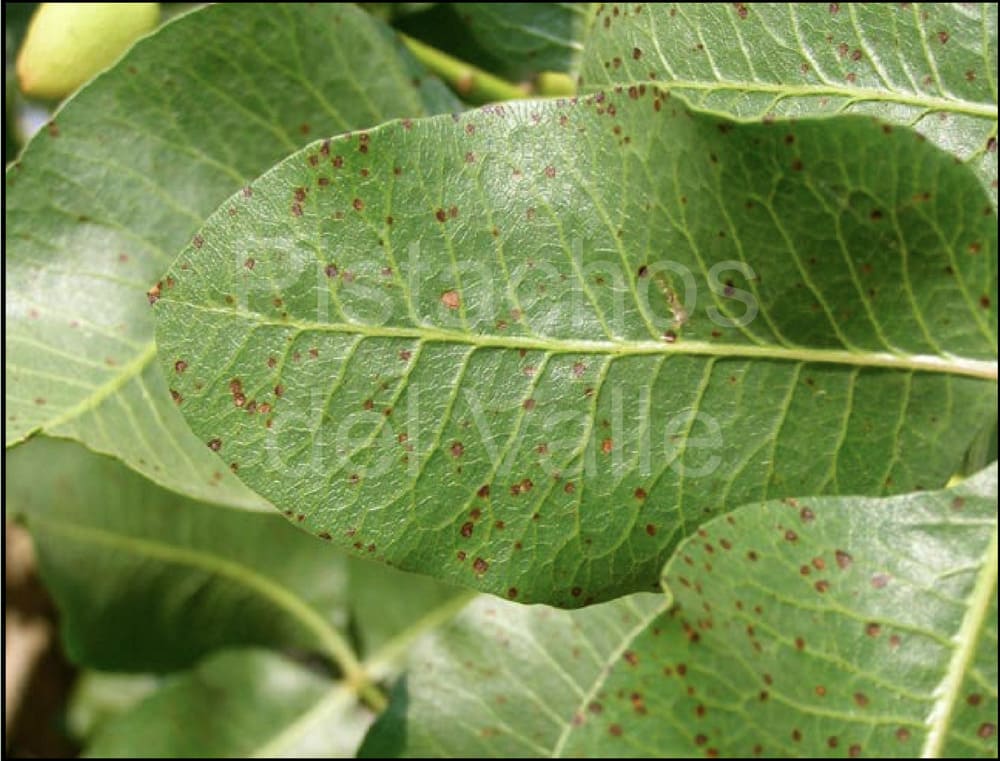

Roya
La roya es una enfermedad fúngica causada por hongos del género Puccinia spp. que afecta principalmente a las hojas del pistachero. Aunque no es tan común ni destructiva como otras enfermedades del cultivo, puede aparecer en primaveras húmedas o veranos con riegos que mojan el follaje, especialmente en plantaciones densas o con poca ventilación.
Su impacto suele ser moderado, pero si no se controla puede provocar defoliación prematura y una reducción en la capacidad fotosintética del árbol.
La roya es una de las enfermedades más fáciles de identificar por su aspecto característico:
  • Pequeñas pústulas anaranjadas o amarillas en el envés de las hojas, que al frotar liberan un polvo fino (las esporas).
  • En el haz, suelen observarse manchas amarillentas coincidiendo con la zona afectada.
  • En infecciones avanzadas, las hojas se secan y caen antes de tiempo.
  • Aparición más intensa en la parte baja del árbol, donde la humedad permanece más tiempo.
La enfermedad se propaga rápidamente por el viento a partir de las esporas liberadas por las pústulas.
